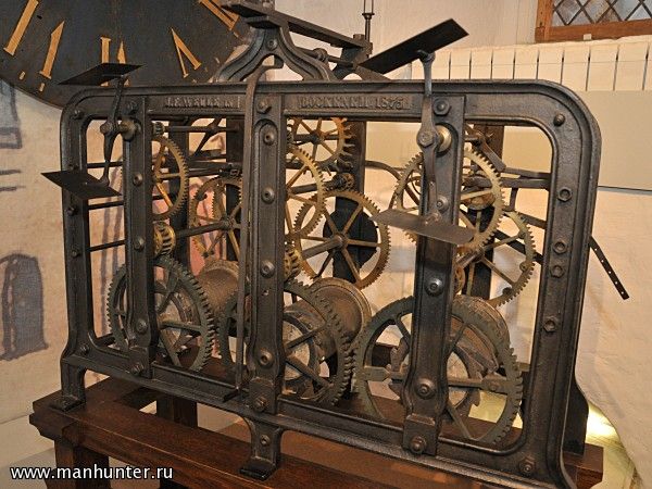

Часы колокольни Спасо-Преображенского кафедрального собора в Сумах появились в 1885 году. На раме их механизма с двух сторон в виде рельефных букв имеются надписи: «Ф.Винтер в С.-Петербурге» и «J.F.Weule, Bockenem 1884».
Эти фирменные знаки - свидетельство сотрудничества в тогдашней Российской Империи часовых компаний Фридриха Винтера (1842-1893 гг.) в Санкт-Петербурге и Иохана Фридриха Войле (1811-1897 гг.) из Бокенема (Германия, земля Нижняя Саксония).

Путем сопоставления фото сохранившихся часов Винтера и Войле можно прийти к мысли, что Винтер, увы, сам часы не делал, а покупал готовые механизмы у немцев, а фирма занималась лишь адаптацией и установкой их на местах...
Вот такой экземпляр часов Войле 1875 года выпуска обнаружился в музее в московском Коломенсом. Сравните форму рамы, мостов анкерной оси и тп.
